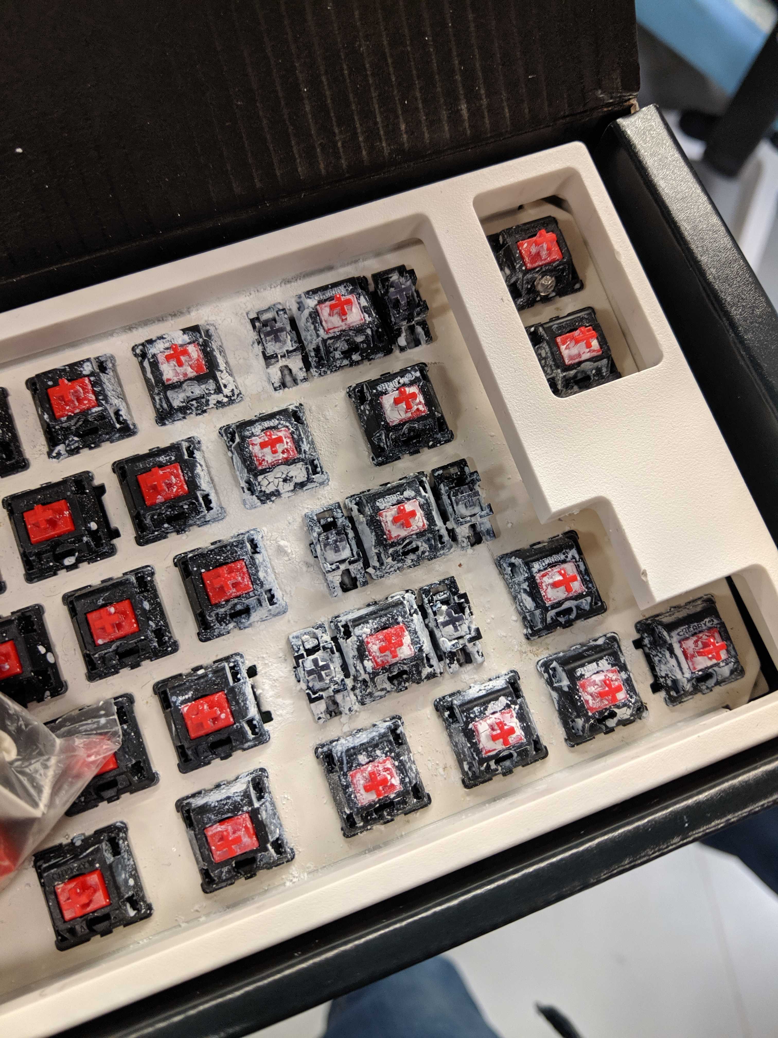

Господа клавиатурные энтузиасты, если вы не хотите убить свою клаву не используйте пожалуйста порошковую смазку и вообще смазки из баллончика. Понимаю ваше стремление сделать дешевле, но смазка клавы это процедура по улучшению качеств клавиатуры, а не процедура по изнасилованию клавы лишь бы она была смазана ну хоть как нибудь.
