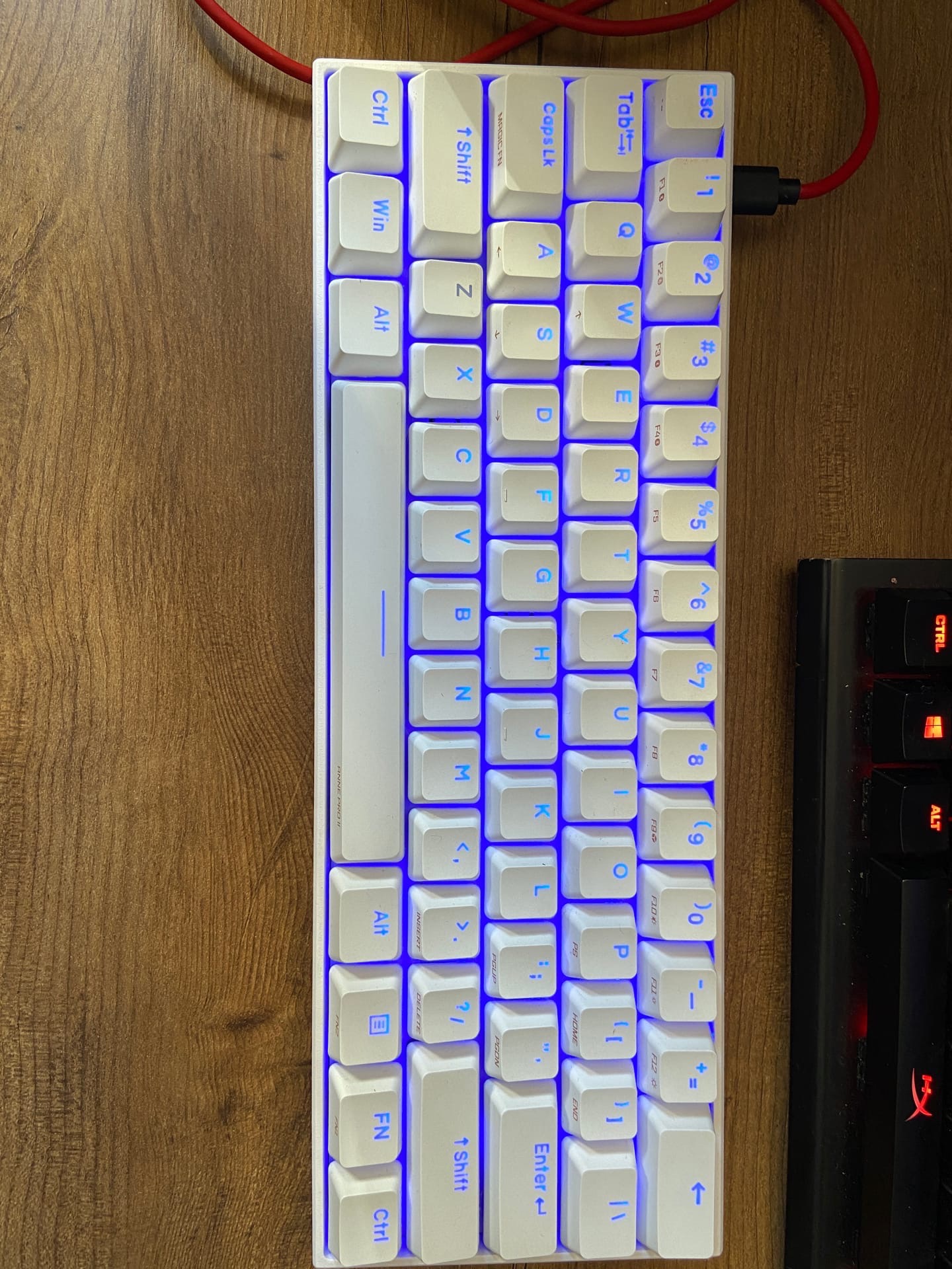

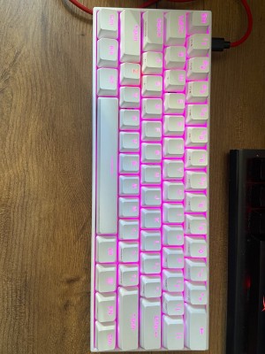

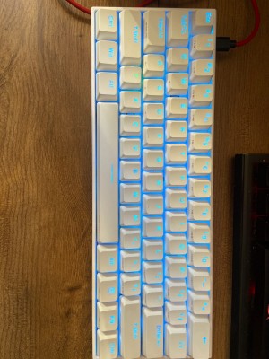

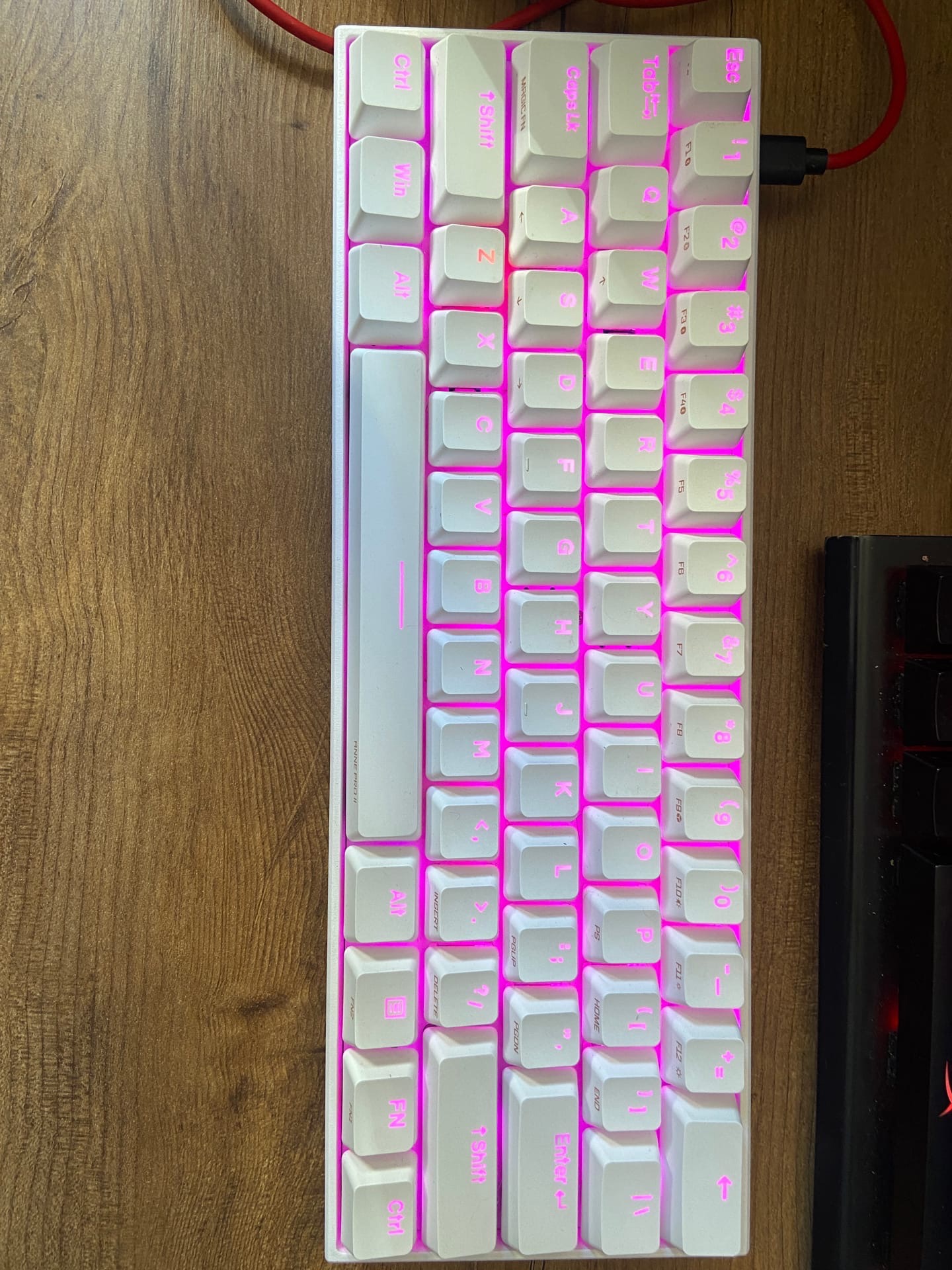

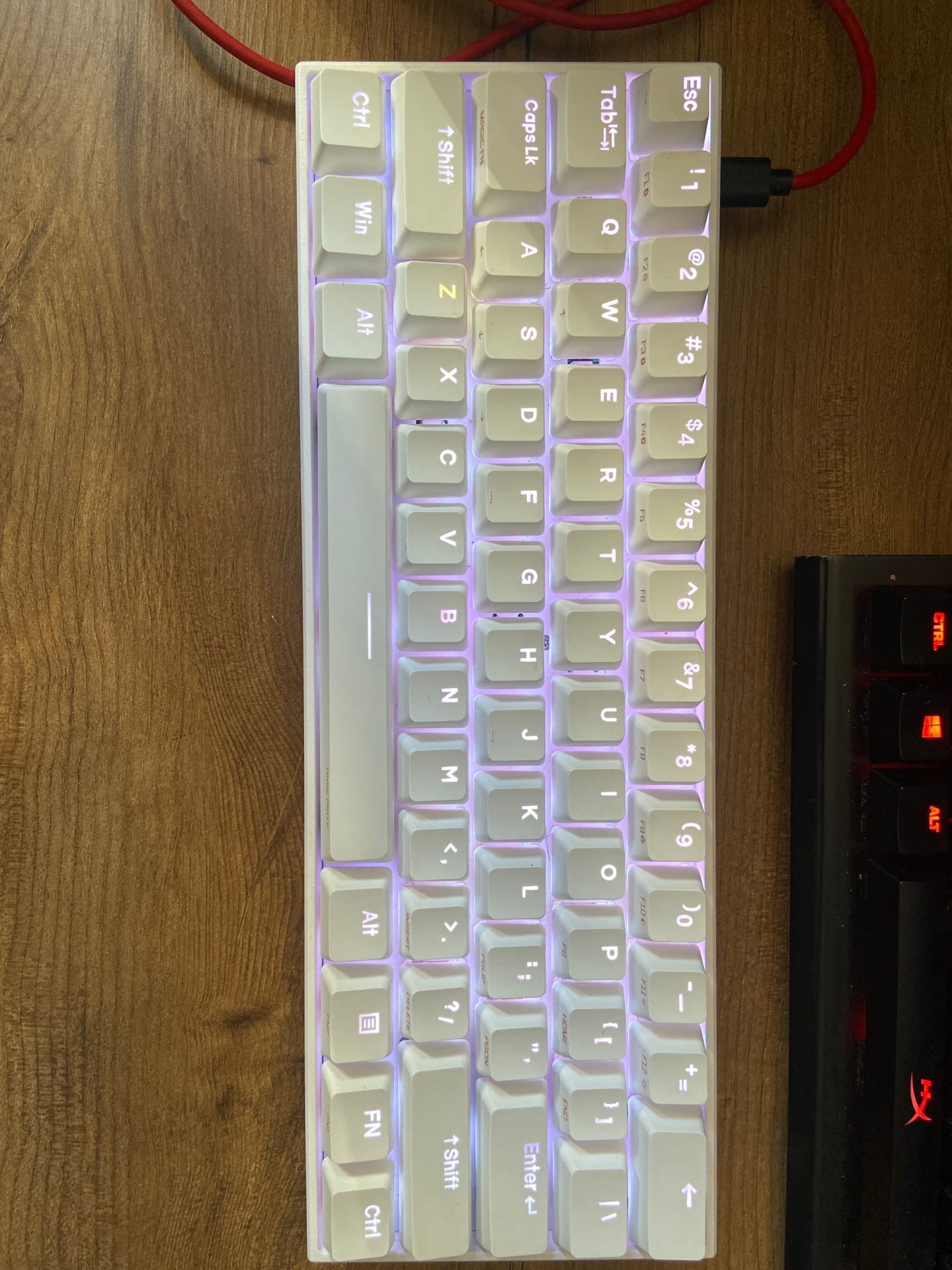

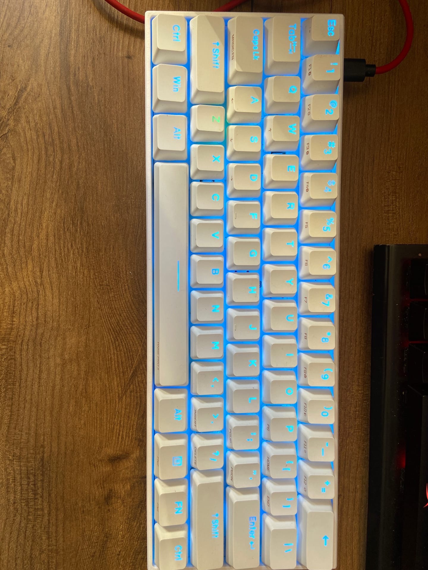

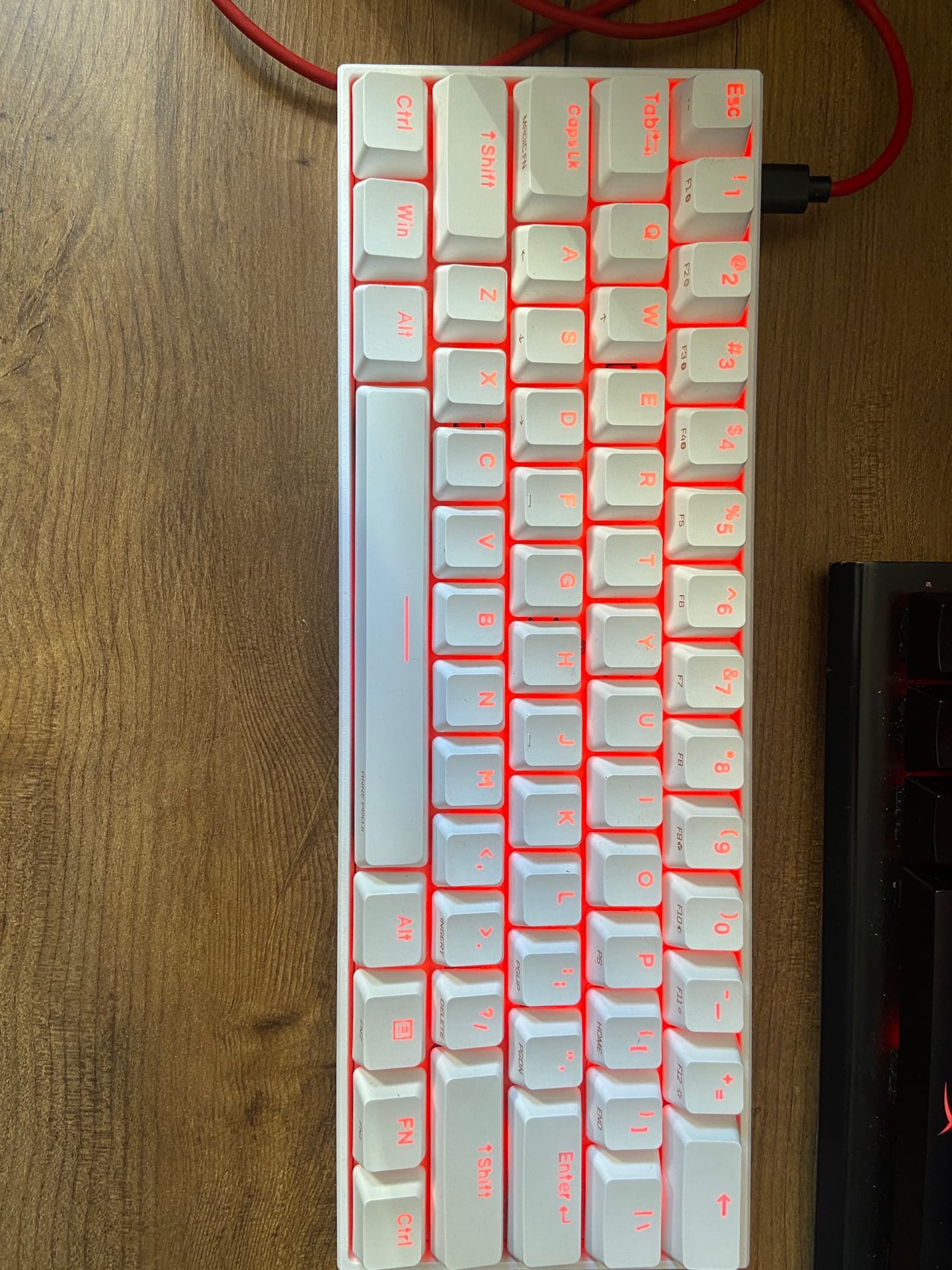

Не корректно подсвечивается "Z" пробовал хард ресет через esc и провод, не могу понять, это механическая проблема или ее позможно решить программно.
Вот подсветка на разных режимах, в красном, желтом и зеленом канале нету никаких отклонений, к слову клавиатуре пол года.

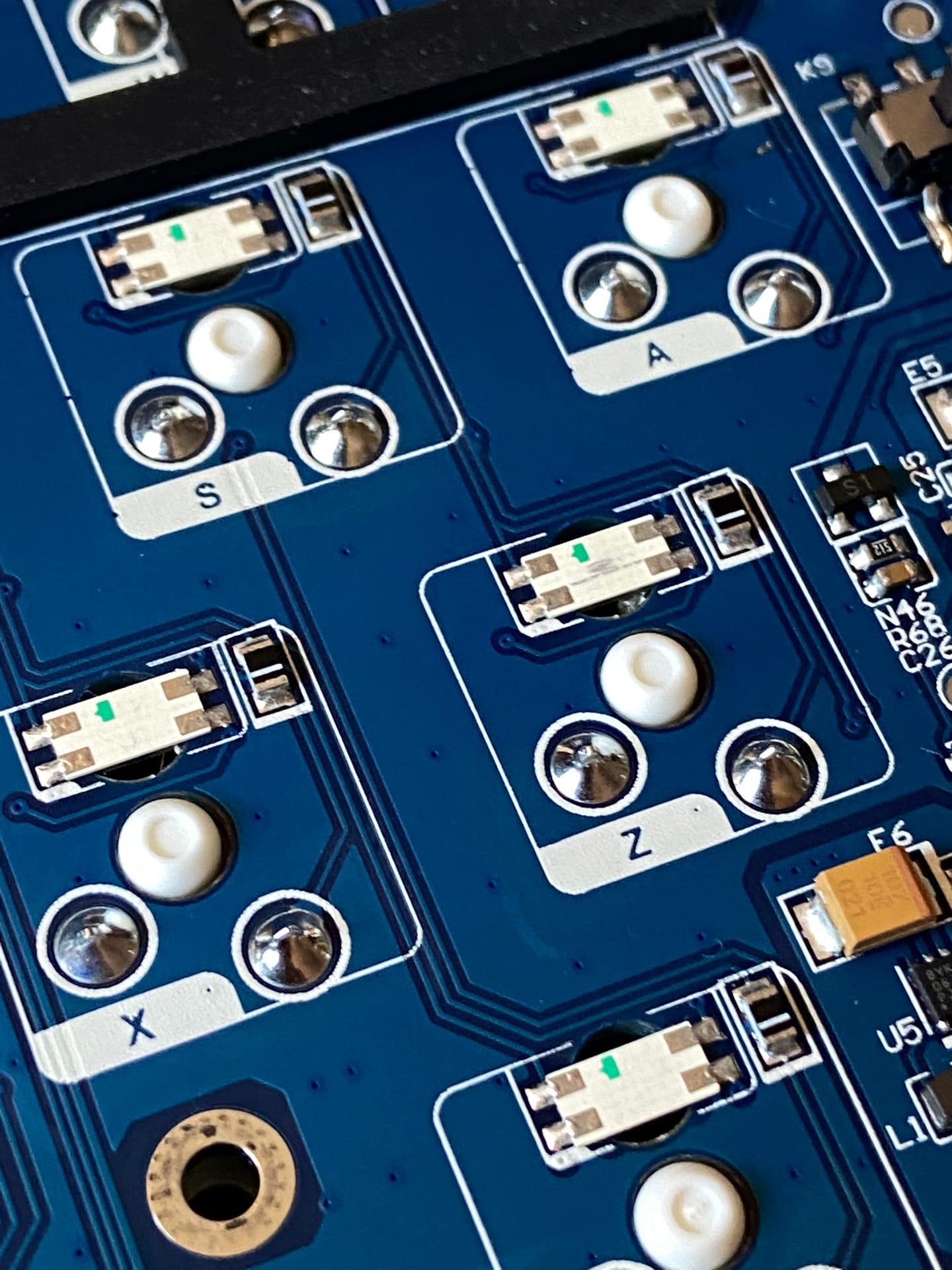

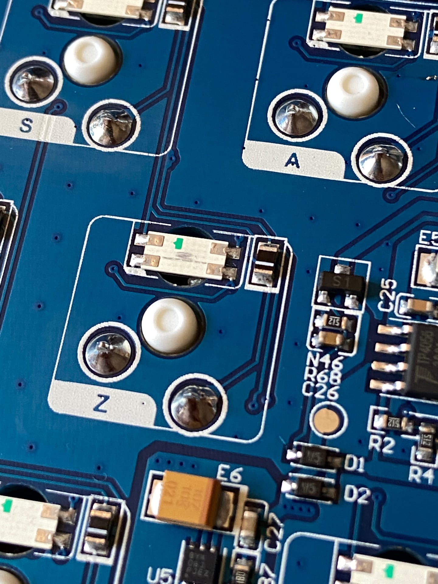

Судя по фото синий канал либо умер, либо был плохо запаян и отвалился. Можете ее разобрать и осмотреть светодиод с обратной стороны, прикрепить фото. Также стоит попробовать перепрошить клаву через Обнис.

Перепрашивать пробовал
Думаю поможет только замена

Пайка на месте, так что думаю, проблема действительно в самом светодиоде. Нужно искать подходящий и менять его, не особо простая задача, потому что обычно никто не пишет какая у них распиновка. Если в Москве находитесь, приносите к нам на диагностику в Geekboards, у нас есть несколько видов таких светодиодов, попробуем просто заменить, если распиновка не подойдёт, то придумаем альтернативный вариант :)
