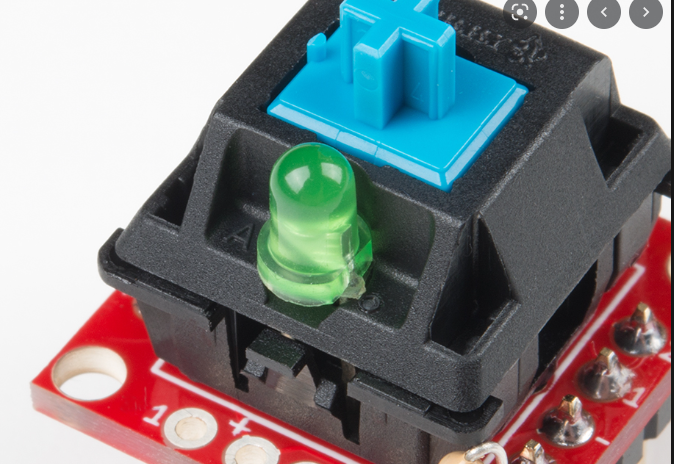

Велика вероятность того, что ваша версия клавиатуры просто без подсветки. Они могут иметь идентичное название ...VA87..., но в ней может быть подсветка, а может не быть. Снимите кейкап с любой клавиши, посмотрите, торчит ли светодиод из свитча как на фото. Или снимите кейкап с Caps_lock и сравните с ним. Если светодиода нет, то ваша клавиатура без подсветки.
