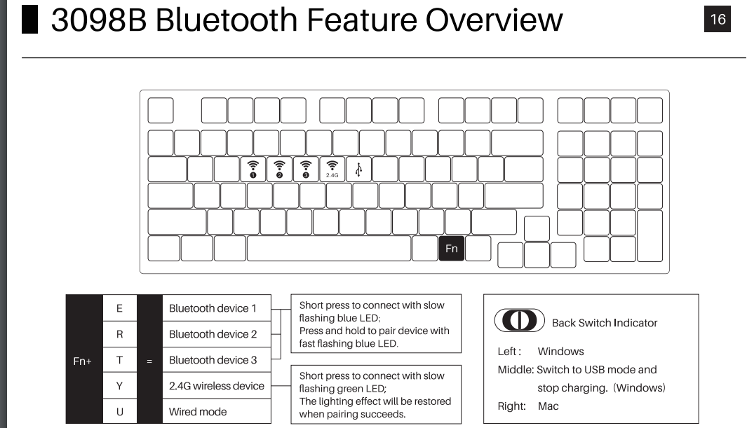

В общем,я по глупости удалил клавиатуру в разделе "Bluetooth и другие устройства" из списка устройств.Потом пк смог ее найти,как usb устройство ввода ,но моя клавиатура не подает признаков жизни,на клавиатуре при нажатии капса диод не загорается.Клавиатура akko 3098.Пробовал переустанавливать драйвера-не помогло.

Подскажите, вы пробуете заново создать пару между ПК и клавиатурой или просто подключаете ее как обычно до удаления устройства? Вам нужно перевести клавиатуру в режим беспроводной связи, зажать одно из сочетаний Fn+E/R/T на секунд 5, пока индикатор не начнет быстро мигать. Тогда уже в "Bluetooth и другие устройства" нужно искать клавиатуру в списке устройств.
