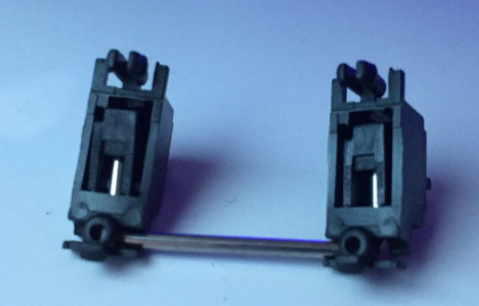

Разве что свитч, при извлечении. Если сильно сжать свитч пуллером или приложить больше силы, чем того требуют законы физики в случае работы с такой тонкой натурой как клавиатура. Стоит так же обратить внимание на то, как стем располагается в своем корпусе, если его установить неправильно, стаб будет вести себя не совсем адекватно.
