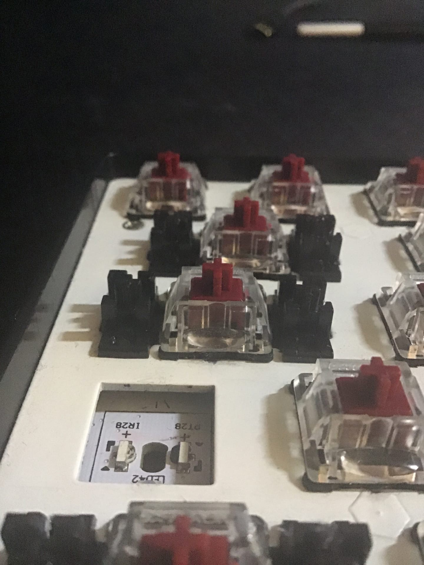

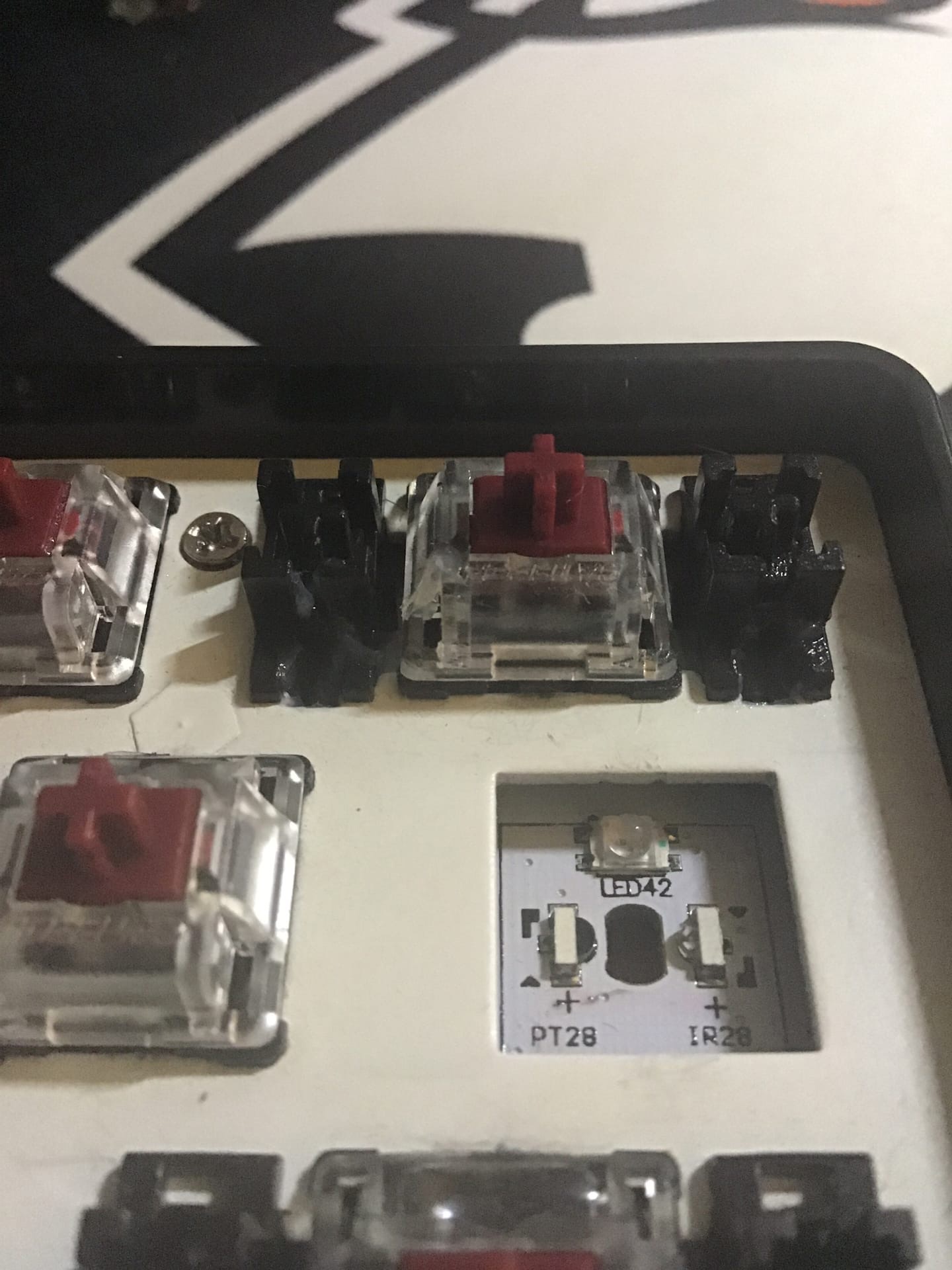

Здравствуйте, знатоки! У меня есть проблема. После моих кривых рук остались свитчи, которым я сломал "ножки", за которые надо вытаскивать сам свитч (Пытался в первый раз смазать их). И из-за этого не могу смазать стабы на клавишах "Backspace", "Enter" и на правом "Shift". Есть ли способ, как можно вытащить свитч без них ? Спасибо за понимание.
P.S. Клавиатура GK61 и свитчи Gateron Red Optical

Сможете прислать фото повреждений? Для лучшего понимания

Lovemoms, Вот. Отправил Backspace и Enter

Извлекали без свитч пуллера? С ним достаточно просто подцепить.
Если его нет под рукой, то вот такой вариант есть, правда на порядок менее аккуратный -

Lovemoms, свитч пуллер у меня есть, на клавиатуре 5 свитчей, которые я не могу вытащить, их ножка верхняя слишком утоплена, из-за этого не могу подцепить. Получается подцепить только верхнюю часть свитча.

Можно конечно упороться, раскрутить винты, снять PCB и с обратной стороны надавливать на ножку свитча, в которой входит стем. Аккуратно, что бы не повредить диоды.

Lovemoms, сегодня попробую
