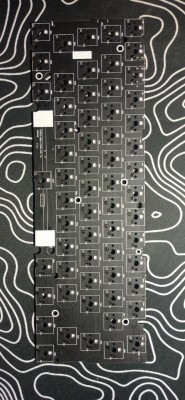

Не могу самостоятельно найти плату
Заранее спасибо

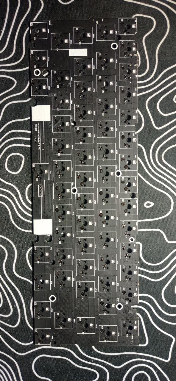

Amotores
Сообщения:6
Зарегистрирован:14 дек 2022, 23:17
Kemove dk 61

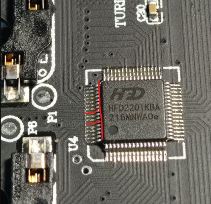

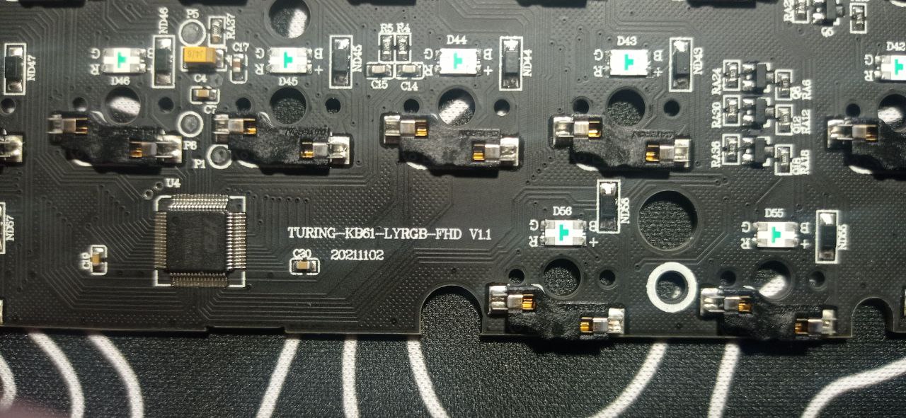

Сообщение Amotores » 15 дек 2022, 22:33
Если плохо видна маркировка
cruster
Мастер
Сообщения:380
Репутация:71
Kemove dk 61
Сообщение cruster » 16 дек 2022, 13:49
Тут, увы, тоже не особо видно маркировку. Можете прям клоус апом сфоткать контроллер, чтобы цифры было видно?
Amotores
Сообщения:6
Kemove dk 61
Сообщение Amotores » 16 дек 2022, 17:18

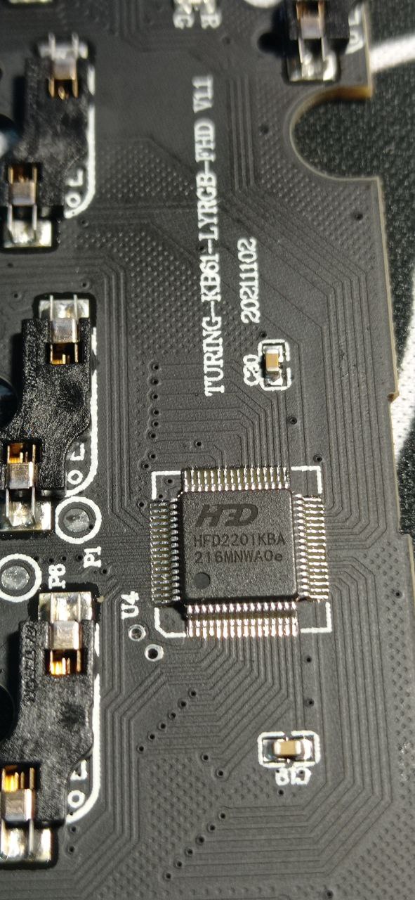

Смог найти похожую плату https://github.com/dexter93/keychron-k4
Но я не поминаю как совершить reset
cruster
Мастер
Сообщения:380
Репутация:71
Kemove dk 61

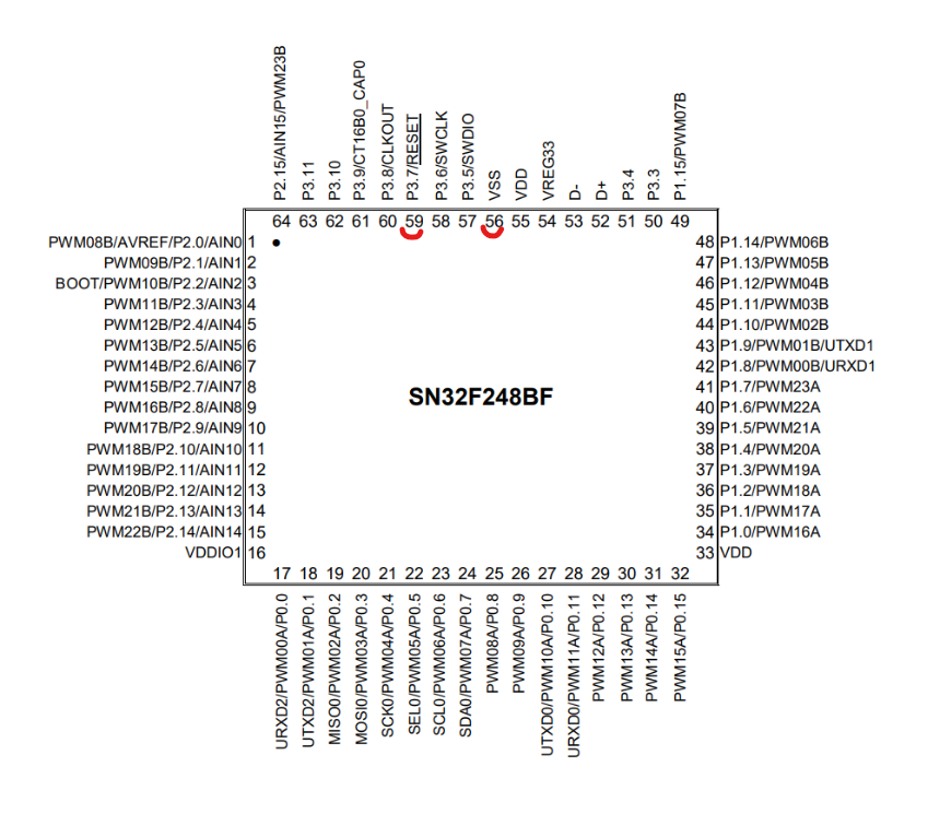

Сообщение cruster » 16 дек 2022, 20:18
Попробуйте подключить клавиатуру по кабелю и замкнуть пинцетом пины, выделенные красным. Проверьте, определится ли клавиатура как-то в системе и в программе прошивки. Судя по расположению конденсаторов они на стороне, выделенной красным.

Сообщение Amotores » 17 дек 2022, 00:42
Спасибо, решение помогло!!!!
