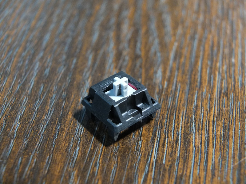

Вооружаемся отвертками и паяльником. Разбираем клавиатуру, выпаиваем "пробельный" переключатель.

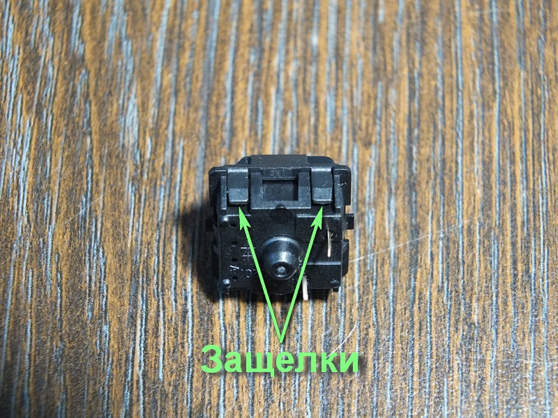

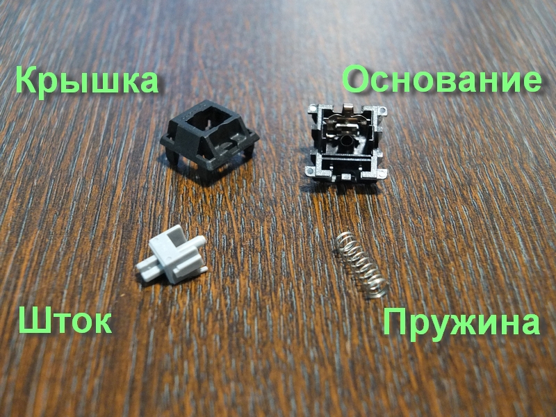

Разбираем переключатель. Для этого с помощью пары мелких плоских отверток аккуратненько приподнимаем две защелки, затем разводим в стороны крышку и основание переключателя. Когда между ними появляется щель, переворачиваем переключатель другой стороной и повторяем операцию с оставшимися двумя защелками.
Снимаем крышку, видим такую картинку:

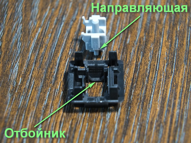

Начинаем искать источник шума, и довольно быстро его находим. Когда мы отпускаем клавишу, при ходе отбоя пружины шток движется вверх и бьет кончиками направляющих в отбойники на крышке переключателя. И чем больше вес у кейкапа, тем согласно законам физики удар получается сильнее. Пластик жестко бьет об пластик, импульс передается на сам кейкап, на корпус переключателя, а с него уже на пластину, плату и корпус клавиатуры. И мы слышим этот замечательный "БУМ!!!". А самый тяжелый кейкап естественно находится на пробеле.

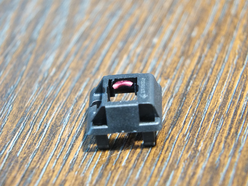

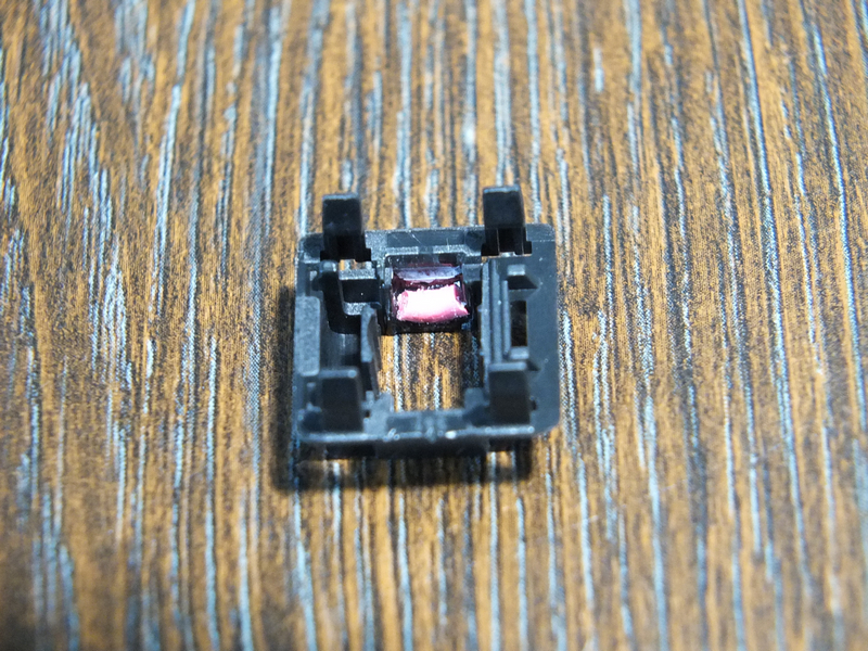

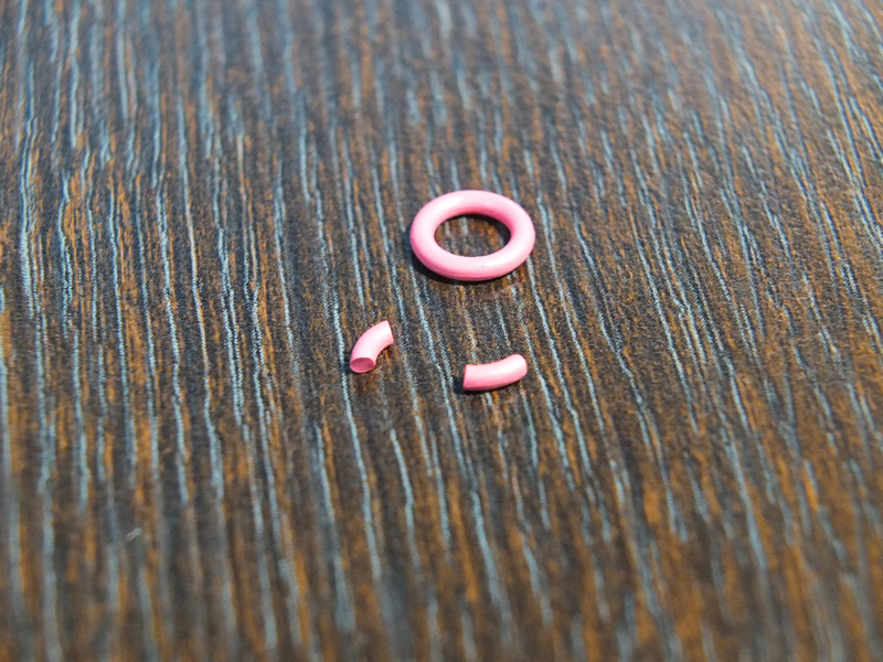

Идея модификации проста – как и в случае с ходом сжатия пружины, между направляющими штока и отбойниками в крышке переключателя нам нужно внедрить демпферы. В качестве материала можно использовать все те же шумопоглощающие кольца. Из того, что у меня было в наличии, лучше всего подошли WASD-овские красные колечки (синие уже толстоваты). Берем одно такое колечко и отрезаем пару кусочков примерно по 2-3 миллиметра.

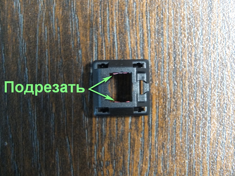

Примеряем получившиеся кусочки к отбойникам в крышке. Если нужно, подгоняем размер. При этом в районе отбойников у нас есть как бы скругления, в них как раз замечательно встают наши изогнутые кусочки резины. Обезжириваем отбойники спиртом, вклеиваем демпферы.
После того, как клей высох, смотрим на крышку сверху. Если видим, что резина "выглядывает" из-за пластика, с помощью канцелярского ножа аккуратненько подрезаем демпферы, чтобы они стали заподлицо с пластиком. Иначе впоследствии во время движения шток будет за них задевать и подклинивать.

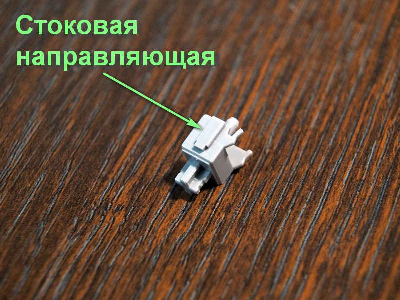

Примеряем шток к крышке. Видим, что шток перестал выходить на свою максимальную высоту. И это естественно: направляющие штока упираются в демпферы.
Теперь нам нужно укоротить направляющие штока на толщину демпферов. Для этого можно использовать надфиль. Аккуратненько подтачиваем направляющие, периодически примеряя шток к крышке (чтобы не сточить лишнего). Кончики направляющих желательно скруглить, чтобы пятно контакта с изогнутыми демпферами было максимальным.
Если мы все сделали правильно, шток начинает выходить на свою максимальную высоту.

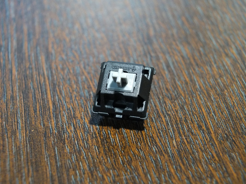

Собираем переключатель.
Нажимаем на шток. Смотрим, чтобы он ходил свободно, без заклиниваний. На всякий случай прозваниваем переключатель тестером.
Если все нормально, припаиваем переключатель на место. Собираем клавиатуру.
Ну и теперь посмотрим на результаты нашей работы. Сравнение стокового и модифицированного переключателя:
Ну и как все это выглядит на собранной клавиатуре:
Наш некогда громыхучий пробел стал самой тихой клавишей на этой клавиатуре. :)
