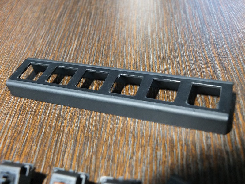

В общем загорелся я недавно идеей приобрести клавиатуру с механическими переключателями. Стал читать обзоры и отзывы. И все бы хорошо, но сколько ни читай про чужие ощущения, а своих они явно не заменят. Своим же ощущениям взяться неоткуда - в магазинах нашего города я нашел клавы только на Cherry MX Black. А возьмешь вслепую клавиатуру, и вдруг окажется, что выбранные по чужим отзывам переключатели тебе совсем не подходят. Придется или дальше мучиться, или продавать эту клаву и заказывать новую. И опять же вслепую. Поэтому, долго не раздумывая, я решил сначала приобрести на geekboards.ru такую шайтан-машинку: WASD 6-Key Cherry MX Switch Tester.
Тестер пришел в целости и сохранности. Получил, стал играться. :)
Сразу же обратил внимание на одну особенность. Переключатели установлены в станину. И хоть металл, из которого изготовлена эта станина, довольно толстый, но переключатели все-равно немного "играют" в посадочных местах. Соответственно создается ощущение некой легкой разболтанности, которое мешает насладиться новой игрушкой. :)
Но благо решается это довольно просто. Можно просто вклеить переключатели в посадочные места. Если же хочется, чтобы переключатели впоследствии можно было легко вынимать из станины, то можно поступить проще: наклеить поверх станины полоску изоленты и вырезать окошки. После этого переключатели встают в посадочные места плотно, "болтанка" прекращается.

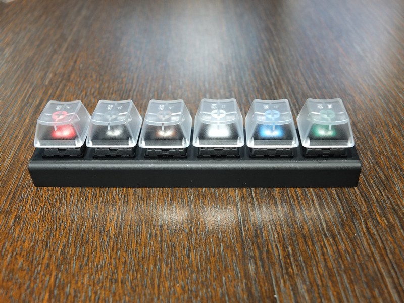

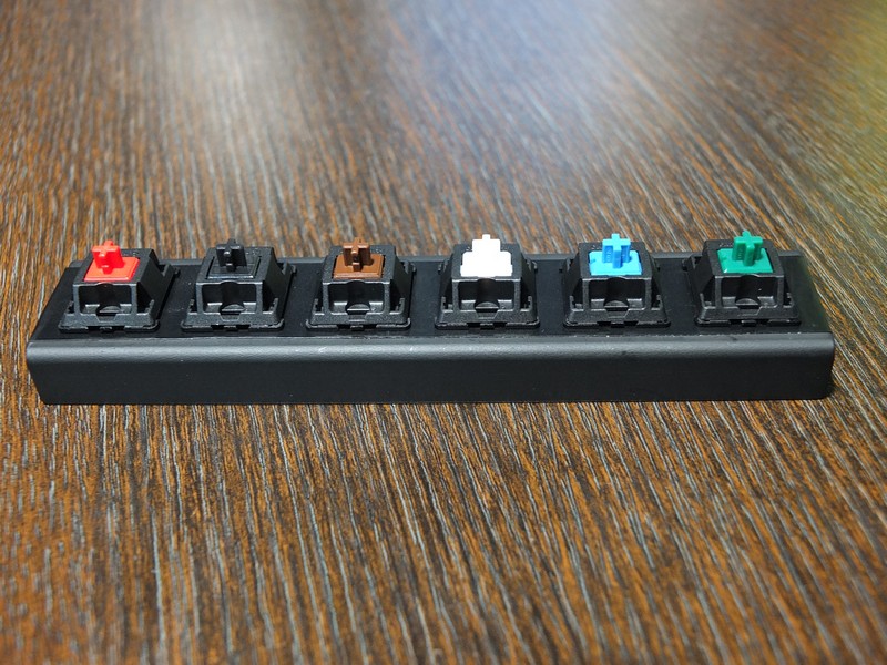

Далее я не совсем понял по какой логике выстроены переключатели по дефолту. Я их переставил по-своему. Мне показалось более удобным выстроить их попарно: сначала "линейные" (Red и Black), затем "тактильные" (Brown и Clear) и в конце "кликовые" (Blue и Green). Ну и в каждой из пар на первое место поставил тот, что помягче, а вторым тот, что пожестче. В общем получился ряд по возрастанию: от попсы до хардкора. :)

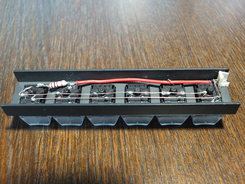

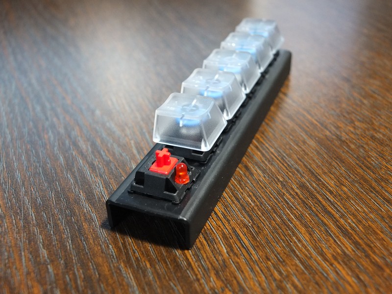

И вроде бы уже все хорошо, можно играться дальше. Но нет - пришла в мою неспокойную голову еще одна мыслишка: клавиши я вроде бы и чувствую, и слышу, а вот момент их "электрического" срабатывания не вижу. А если во время набора текста у тебя имеется намерение не выжимать клавиши "до дна", то видеть этот момент будет явно не лишним. Поэтому решил замутить еще одну доработочку, благо паяльник в наличии. Посадочные места под светодиоды есть в переключателях, "шляпки" прозрачные, доступ к контактам легкий. Питание можно легко добыть из компьютерного USB-порта. Остается дело за малым.
Можно было бы конечно заморочиться и на каждый переключатель выделить по персональному светодиоду. И даже светодиоды по цвету подобрать. Но светодиодов в наличии у меня не оказалось, а тащиться из-за такой мелочи в радиотовары мне было откровенно влом. Поэтому поступил проще: раздербанил старую компьютерную мышку и использовал ее в качестве донора железок. Схемку сделал на одном светодиоде. При разборке мышки оказалось, что провод не впаян в плату, а подключен через разъем. Этот разъем я вклеил в тестер переключателей, чтобы при желании питающий кабель можно было отстегивать.
Ну все, теперь можно играться по-взрослому. :D

Было бы совсем круто, если бы туда запилить миллиметровку на фон, и снять это все в слоумоушн.
На мой взгляд, в этом не будет особого смысла. По ТХ сработка практически всех переключателей происходит на двух миллиметрах. Думаю, в этом вопросе можно довериться и данным производителя. :)
Смысл идеи со светодиодом был немного в другом: посмотреть что чувствуют пальчики когда происходит сработка переключателя. Т.е. попробовать насколько легко тактильно ловить эту грань сработки, не выжимая при этом переключатель "до дна". А на видео этого не покажешь - только самому пробовать нужно.
